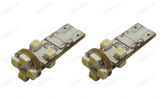

(08-01-2010 01:07)P.Tone :  А ЭТОТ подойдет на А5? Ну так что бы не показывал на панели ошибку лампы. У него потребление 1Ватт.
Тебе надо смотреть в сторону "правильных" лампочек (с резистором), ошибок не будет.
Вот всего лишь один из вариантов.
[Зображення: OBC_T10_SKU26_01.jpg]
http://store.ijdmtoy.com/Canbus-European..._sku26.htm
(15-05-2010 00:12)Gans :  а кто ставил диодные лампы в противотуманки?ошибка при етом будет гореть?
и подскажите какой тип цоколя в Противотуманках Октавия А5 вРС?
Поставить конечно можно, даже найти те, которые ошибок давать не будут.
Но такие лампы можно использовать разве что как "Дневной Свет". В тумане они никак не помогут, будет видно просто белое пятно.
