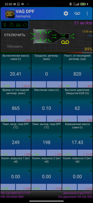

Мій новий рекорд між інтервалами регенерації сажевого фільтраHello!
[Зображення: Screenshot-2024-05-15-22-50-54-745-com-a...vagdpf.jpg]

(05-06-2024 08:47)Gr_Vetal :  Мій новий рекорд між інтервалами регенерації сажевого фільтраHello!
ОГО!!! оце так показник !!! Ви в місто взагалі не заїжджаєете, чи що ?)
