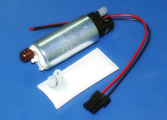

Собственно интересует может кто нибудь ставил себе в 4х4 вот такой насос, [Зображення: walbro-kit.jpg]
Просто думаю как быть с разделенным баком , и что вобще можно придумать вместо оригинала? Hello!

Была такая же проблема!Поставил оригинал,заказывал у Тимура.Идет вместе с колбой.Вся проблема в том,что оригинальнй насос перекачивает топливо с левой половины бака.Там на нем есть дополнительный штуцер.Тоже искал себе что-то на замену ,излазил весь инет - в итоге ничего не подошло.На российском форуме ставили от обычной октавы,но бенз подавался только из правой половины бака.
Если что-то найдешь выложи на форуме,думаю не помешает!

Да я тоже ставил оригинал и брал там же и работает он безпроблем. Но хачю поставить попроизводительнее. Про заморочки с баком я вкурсе , поэтому как бы и ищю варианты , пока всё что насоветовали это поставить их 2-а , но мне чёто так нехочится. Hello!

У меня такой стоит, хоть и не 4х4. Наколхозились вдоволь конечно когда его ставили, перепаивали полностью место где он стоит и делали новые крепления.

Макс :У меня такой стоит, хоть и не 4х4. Наколхозились вдоволь конечно когда его ставили, перепаивали полностью место где он стоит и делали новые крепления.
Был бы монопривод , то проблемм бы небыло. Hello!

я раньше заморачивался с насосом, даже уже разобрали все в баке, но потом посмотрели с каким гимором нада это все поставить - отказались. Катаюсь на родном. Иногда жму на педаль. Пока признаков, по которым не хватало бы родного насоса - не обнаружено. У Жени Юджина вон тоже стоит родной (када я с ним разговаривал несколько месяцев назад) - кам мне так и ему на наши силы пока хватает родного. Да и стрелка датчика топлива стоит как укопаная как бы я не давил на педаль.
Наксолько мне тогда удалось выяснить - все что где либо ставилось, все ставилось с переделками, нет заводских насосов помощнее которые бы поросто становились вместо штатного.
Владислав, откуда взялась необходимость установки более производительного наоса?

Если чесно, то просто хочется спать спокойно , да и есть как бы вариант поморочится с СТИшной турбиной.
